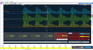

你好!!!
f_ref = 20MHz
谐振电感选择为:28uH
初始选择谐振电容:283pF,这时候可以正常起震,谐振频率 1.7MHz 左右,是对的;
为了使谐振频率达到 3.0MHz 左右,更改谐振电容为 98pF,但是这时候就没有正常起震波形,波形如下图:
计数器读数换算之后 频率为 1.5MHz 左右,而且没有幅值报错,不知道为什么会这样
最后,我想确定一下,自谐振频率会导致提问中的谐振波形吗?

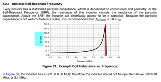

这一点我不确定,但从如下截图可以看出,传感器的振荡频率超过电感的SRF后,或在SRF附近时,电感的电感值就不再稳定,它随频率变化很大。电感值一直在变化,振荡频率由LC决定,那么振荡频率也会变化,振荡频率在SRF附近变化,进而电感值又变化,因此很难达到一个稳定状态
