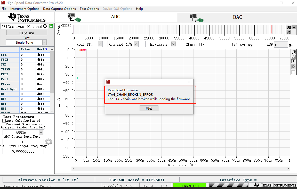

请先看一下是否按照下面的视频操作的?https://training.ti.com/mmwave-sensor-raw-data-capture-using-tsw1400-board关于这个错误信息, 请看一下R55是否有去掉? https://e2e.ti.com/support/data-converters-group/data-converters/f/data-converters-forum/700855/tsw1400evm-tsw-1400-jtag_chain_broken_error/2586669
R55已经去掉
请问电脑操作系统是什么?板子是新买的?之前能成功下载过么?
win10,不是新买的,第一次下载
请确认板子的供电是否正确? 1443EVM 5v/>2.5A TSW1400 EVM 5v/>4A
如果还是不行,考虑板子是否坏了。
