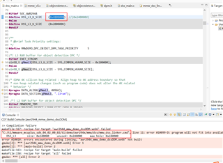

AWR2944 DDM 方式发波采集数据,只是将chirp loop 的次数增加一倍后,通过CCS Debug 提示error信息,具体信息如下,这个错误信息表示什么意思,如何如修改。

chirp loop增加可能导致下面几个问题;
1. 毫米波数据增加,内存不足
2. 处理时间增加,无法满足实时要求
从错误提示看是问题1.
C:\ti\mmwave_mcuplus_sdk_04_02_00_03\ti\datapath\dpc\objectdetection\objdethwa\objectdetection.h
* @brief Error Code: Out of L3 RAM during detection matrix allocation.
#define DPC_OBJECTDETECTION_ENOMEM__L3_RAM_DET_MATRIX (DP_ERRNO_OBJECTDETECTION_BASE-12)
另,建议使用目前最新的版本的mcu plus sdk4.2.0.3。
你好,根据你的提示计算了一下L3内存不够,通过修改L3内存编译后发现如下提示,想问下如何正确来修改L3内存大小
你好,
芯片内部的L3 RAM(物理上)是有限的,新提示的错误就是L3空间不够了,hole就是差的内存的大小。
你的这个问题不是仅修改内存配置就能解决的。
芯片内存有限,你需要做权衡。
