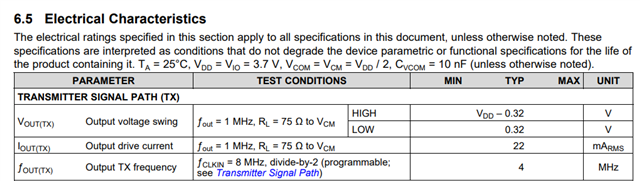

1.请问在gui界面选择选择外部时钟作为clkin时,界面提示是1-16M之间,是否可以使用4.8M或者1.2M类似的带小数的频率,
2.我使用的是76kHZ的换能器测试到地板的距离,目前发现改变距离无明显变化,和规律,请问在TDC1000配置上有哪些需要改动的地方,请指点一下.

您好,
1、可以的,
2、您需要CLKIN的频率配置TX_FREQ_DIV来产生换能器的振荡频率76kHZ:
下面文档提供了有关如何设置的详细信息,是针对 TDC1000-TDC7200 EVM应用信息,但原理类似8726.Interfacing a water flow sesnor to TDC1000-TDC7200EVM-022715.pdf:
