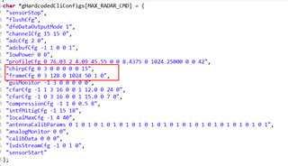

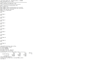

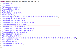

如图1 所示,这个波形参数可以配置成功(一帧中512个chirp),wireshark可以捕获到数据,ccs debug 如图2,我现在想用adv frame 来配置,为后面的更复杂的波形参数做准备,我用adv frame chirp 来配置如图3所示,ccs debug如图4所示。CCS 工程是根据SDK makefile 提示修改为DDM方式。
想咨询如下几个问题:
1.我将图1的波形参数改为用adv frame 配置是否有错,如果有错该如何修改;
2.如果问题1没有出错,按照图5的配置(只改参数,没有改动其它地方),我看到SDK user guide中dfeDataOutput Mode 在mmw demo 中DDM 方式不支持 adv frame config ,是不是这个原因引起的,如果是的话应该如何修改CCS 工程。
