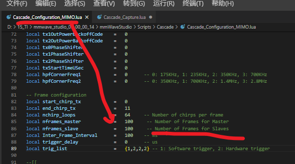

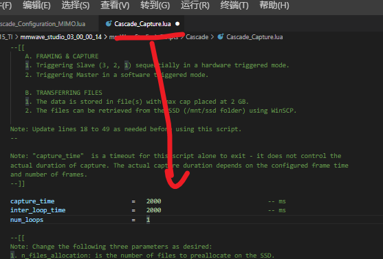

我们采用AWR2243级联板采集数据时,尝试采集大于100帧的数据,在测试中,我们对脚本文件做了以下几点修改:
1)将Cascade_Capture.lua脚本中,将capture_time、inter_loop_time从默认的2微秒修改为2000微秒及以上,如下图所示;
2)将Cascade_Configuration_MIMO.lua脚本中相关的帧配置参数,nframes_master、nframes_slave从默认的10帧修改为100帧,如下图所示;
上位机显示配置成功,并且完成数据的捕获,但是我们将采集的数据传到matlab中,却显示无法正常运行,请问这是什么原因导致的,我们该如何解决呢?
