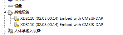

我手上的开发板总是连接不上串口,IWR1642 BOST 里出现驱动出问题,xds110驱动出问题,怎么解决,能否提供一下驱动程序。
,希望高人指点
,希望高人指点
请尝试安装下面troubleshooting里xds110的驱动standalone XDS110 drivers.
4. 1. How to identify the COM ports for mmWave EVM
https://software-dl.ti.com/ra-processors/esd/MMWAVE-SDK/03_04_00_03/exports/mmwave_sdk_user_guide.pdf
安装了XDS110驱动,还是不行,不知道怎么办了,能否提供一个能解决主案吗?还是缺少什么模块。IWR1642 BOOST 评估板。但芯片是TM4C129是不是有很大关系。能否提供一个XDS110驱动和其他软件等。谢谢支持
驱动就在上面提供的文档里。
https://software-dl.ti.com/ccs/esd/documents/xdsdebugprobes/emu_xds_software_package_download.html
请问您的电脑操作系统是什么?电脑上装CCS了么?有尝试过其他电脑吗?
您换台win10的试试。如果换了电脑还是不行,尝试按照下面帖子,更新一下xds110固件。
https://e2echina.ti.com/support/archived-forums/f/other-analog-forum/167190/iwr1642-boost-emv---xds110-com-uniflash/493332#493332
