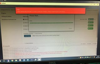

  • 感谢回复!
    我使用ft2232可在串口调试助手中试别相关串口,在uniflash中也可检测到。
    报错信息如下图所示。
    具体报错信息:
    [Error] Cortex_R4_0: Initial response from the device was not received.Please power cycle device before re-flashing.
    [Error] Cortex_R4_0: Not able to connect to serial port. Recheck COM port selected and/or permissions.
    串口确实可读取,选取的COM号也正确,不明白为何无法烧写。

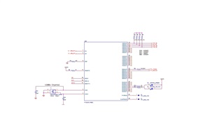

  • 感谢回复!
    第一个问题,关于“我拆除iwr6843aopevm上的u18模拟通道ic后,飞线到自己做的iwr6843aop样板后居然可以烧写成功!”的回复:说白了就是我拆掉了u18这颗模拟选通芯片,断开cp2105和iwr6843aop的uarta串口链路,然后我把cp2105的enhanced 串口(原uarta)直接飞线到自己画的iwr6843aop样板的u16和v16上,烧写可以成功。
    第二个问题,关于“iwr6843aop的固件烧写对usb-uart芯片是否有要求,比如时序或串口速率等?根据以上的调试记录,感觉问题定位在usb-uart芯片上了。”的回复:自己画的iwr6843aop样板上的usb转uart电路如下图所示。
    usb转换芯片为ft2232h,默认为两路串口,通过给外挂的eeprom烧写固件可以配置多种常用接口,我配置的38脚和39脚为uart接口,已测试过串口通信,通信波特率和电平状态都满足iwr6843aop的烧写要求。
    暂时无法定位出为什么ft2232h无法参与iwr6843aop的固件烧写,是不是ft2232h的串口或内部结构有和cp2105相异的地方,想询问下iwr6843aopevm设计时,usb转uart芯片为什么选型了cp2105呢,是否有什么依据呢?为什么烧写一定要用cp2105的enhanced串口呢,cp2105的另一路标准串口难道理论上不能烧写吗?

    回复:
    是的,我试图将CP2105替换为FT2232H,uniflash串口可识别,但烧写时console会卡在'set break signal',交互框会卡在'Opening COM port'。随后就会显示烧写失败。
    我不明白问题所在,是uniflash烧写协议的问题还是uniflash对串口芯片有特殊要求。

  • Shine我要跟你沟通下,经过后来进一步排查我发现是简单的硬件错误(串口通道上的零欧电阻焊接不良)导致的串口无法烧写,修复后FT2232H可正常烧写固件,问题弄得复杂化了。
