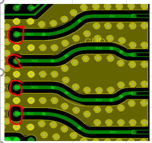

各位TI的工程师,你们好
我在TI官网文件SPRR419中找到了一些ayout guideline,也在论坛上沟通过,得到的回复是RF走线要根据实际应用情况仿真得出具体要求,
我们的仿真工程师对RF走线端进行了仿真,得出了走线线宽及周围包地的间距等要求。
但是现在他们对RF焊盘周围的包地间距有疑问,他们根据你们的Demo板的材质和间距得出结论,你们Demo板仿真是从芯片的BGA球端仿到了BGA焊盘位置,
得出了满足该路径的50Ω特征阻抗前提下的RF焊盘的周围包地间距,如下图红圈范围,我们现在换了一种5515的材质,同TI的Demo不一样,
请帮忙确认下我们如何能继续该仿真,或者2243是否不关注这块参数,我们参考TI demo的包地间距设计即可?谢谢。
