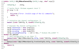

我是想自定义CLI 的 命令,所以尝试修改了channelCfg命令。
在ccs 工程中,MmwDemo_CLIInit 中 如下代码所示,比如channelCfg中没有,那不是在执行AWR2944_CLI_ByPassApi(&cliCfg);这个函数的时候,如果截图1所示 执行到channelCfg的时候,是不是就会去执行cli_mmwave.c文件中的CLI_MMWaveChannelCfg这个函数,如图2所示。
有几个问题想咨询一下:

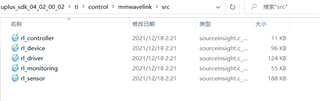

1.比如我把channelCfg 换成testCfg ,在cli_mmwave.c文件中也将channelCfg 换成testCfg,对应的函数也进行函数名的修改,发现程序执行后发现channnelCfg中的TX enable 和 RXenable 都没有使能;程序报错,显示chirp config error;是不是channelCfg是CLI 的内部函数不能进行修改;
2.如果可以修改的话,除了cli_mmwave.c文件需要修改,哪些文件还需要修改;
   图1
               图2

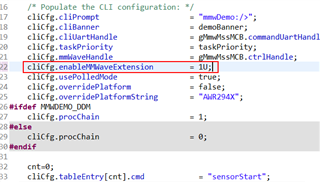

    /* Initialize the CLI configuration: */
    memset ((void *)&cliCfg, 0, sizeof(CLI_Cfg));
    /* Populate the CLI configuration: */
    cliCfg.cliPrompt                    = "mmwDemo:/>";
    cliCfg.cliBanner                    = demoBanner;
    cliCfg.cliUartHandle                = gMmwMssMCB.commandUartHandle;
    cliCfg.taskPriority                 = taskPriority;
    cliCfg.mmWaveHandle                 = gMmwMssMCB.ctrlHandle;
    cliCfg.enableMMWaveExtension        = 1U;
    cliCfg.usePolledMode                = true;
    cliCfg.overridePlatform             = false;
    cliCfg.overridePlatformString       = "AWR294X";
#ifdef MMWDEMO_DDM
    cliCfg.procChain                    = 1;
#else
    cliCfg.procChain                    = 0;
#endif
    cnt=0;

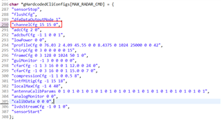

#ifdef CLI_BYPASS
    test_print ("Debug: CLI is config\n");
#endif
    return;
static int32_t AWR2944_CLI_ByPassApi(CLI_Cfg* ptrCLICfg)

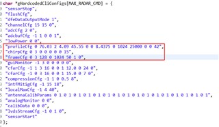

    /* Execute All Radar Commands */
    for (idx = 0; idx < MAX_RADAR_CMD; idx++)
        /* Reset all the tokenized arguments: */
        memset ((void *)&tokenizedArgs, 0, sizeof(tokenizedArgs));
        argIndex      = 0;
        ptrCLICommand = (char*)gHardcodedCliConfigs[idx];

  • 在ccs 工程中,MmwDemo_CLIInit 中 如下代码所示,比如channelCfg中没有,那不是在执行AWR2944_CLI_ByPassApi(&cliCfg);这个函数的时候,如果截图1所示 执行到channelCfg的时候,是不是就会去执行cli_mmwave.c文件中的CLI_MMWaveChannelCfg这个函数,如图2所示。
    不是,会按照配置里一条一条的执行下去。
  • 如下图所示,当在cli_init 函数中 cliCfg.enableMMWaveExtension = 1u;是不是在cli_init 函数中如果没有对channelCfg进行进行定义,那么由于cliCfg.enableMMWaveExtension = 1u,channnelcfg会自动执行CLI内部定义好的channelCfg的句柄函数,当cliCfg.enableMMWaveExtension = 0U时,channnelcfg就不会自动执行CLI内部定义好的channelCfg的句柄函数
  • 你好,
    是的。
    对了,你的目的是自定义cli命令,这个命令是sensor的配置命令么?你可以参考现有的命令添加,而不是替换一个啊。

    1.程序中配置的chirpCfg和frameCfg需要屏蔽么,如图1
    2. advchirp的配置,mmwave studio已经验证了,参数已经知道了,直接调用SDK 中 如图2中的函数即可么,需要创建句柄,信号量什么的,能不能讲的详细一点;
                            图1
                         图2
  • 1.程序中配置的chirpCfg和frameCfg需要屏蔽么,如图1
    你的配置中不使用的话,删除即可。
    CLI只是把需要配置的参数传给了mss,然后由mss或者dss来调用函数来实际配置。
