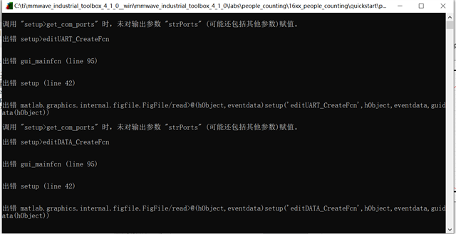

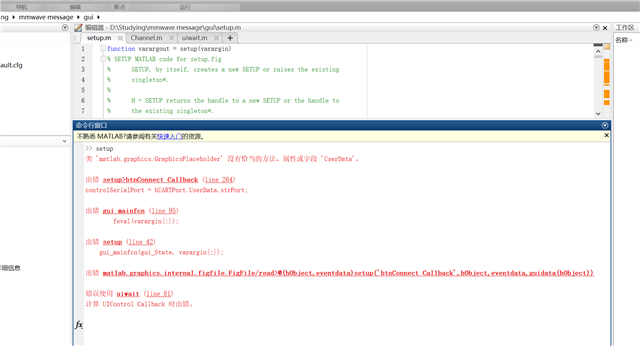

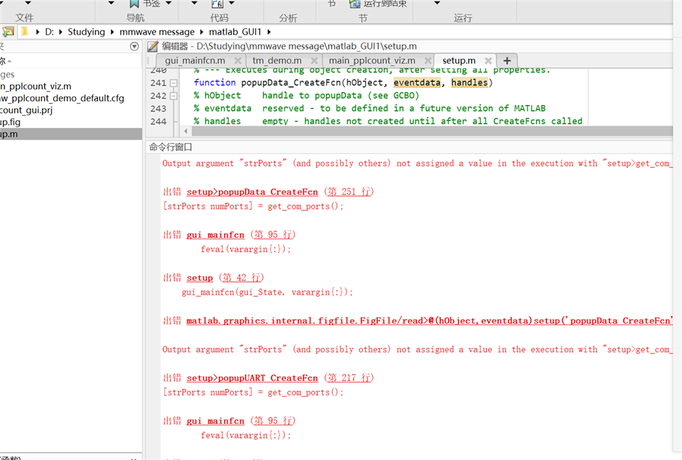

运行官网的检测人员的代码,出现很多错误,检测串口信息就开始报错,请问应该怎么解决?

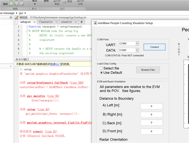

请问matlab版本是否9.2 (R2017a)?
https://www.mathworks.com/products/compiler/matlab-runtime.html
版本是4-1-0,直接运行的gui出现报错

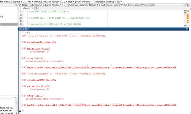

1. 直接运行gui报错信息是什么?
2. matlab版本是否9.2 (R2017a)?

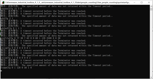

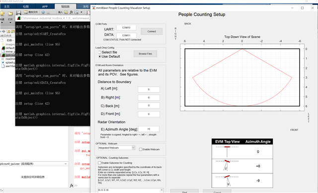

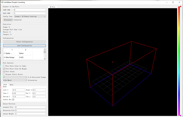

我试了一下mmwave_industrial_toolbox_4_1_0版本里的pplcount_gui.exe也有这个问题,可能是个bug。

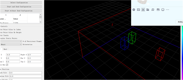

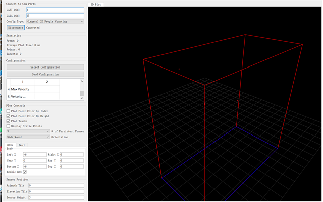

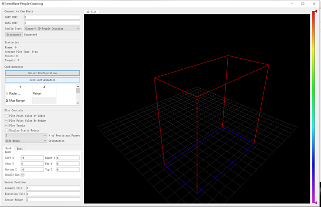

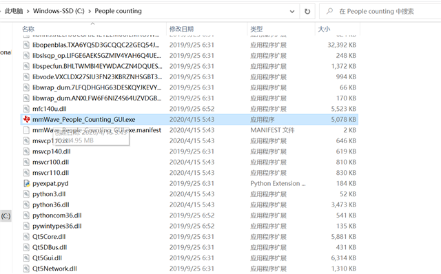

您可以尝试使用C:\ti\mmwave_industrial_toolbox_4_4_1\labs\people_counting\visualizer\mmWave_People_Counting_GUI\mmWave_People_Counting_GUI.exe,我这边可以使用。
在Config Type里要选(Legacy) 2D people counting
我用的C:\ti\mmwave_industrial_toolbox_4_1_0\labs\people_counting\16xx_people_counting\gui\mmw_pplcount_demo_default.cfg文件和C:\ti\mmwave_industrial_toolbox_4_1_0\labs\people_counting\16xx_people_counting\quickstart\xwr16xx_pcount_lab.bin的默认文件,没有修改过。见附件。
