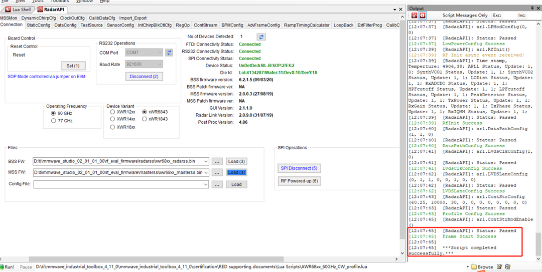

我们团队想测试一下TI雷达在CW模式运行下的采集效果,我们目前想用TI的雷达来探测微小的震动(3Hz以下),并且利用连续波(CW)的特性来生成相应的波形,我们已经用FMCW模式做过探索,但是效果有一定的欠缺,所以想试一下CW模式。不过目前在这篇帖子看到https://e2e.ti.com/support/sensors-group/sensors/f/sensors-forum/755307/iwr1642-cw-doppler-radar 1642的CW模式只是用来测试的,并且雷达存在一个高通滤波,是不是会导致我想探测的微小振动会被滤波掉呢?谢谢
我目前手上有AWR6843ISK开发板以及DCA100采集板,前段时间我们团队咨询了TI关于AWR6843配置成CW模式的相关资料,客服也给我们提供了相关的lua脚本,但是配置之后运行没有看到采集的数据文件。
具体如下:下载之后在studio里配置成功,但是不知道如何让雷达进行采集,不确定frame start success是不是已经让雷达开始采集了,但是我没有在ti\mmwave_studio_02_01_01_00\mmWaveStudio\Scripts下找到posproc文件夹。同时\ti\mmwave_studio_02_01_01_00\mmWaveStudio\PostProc下也没有看到新的bin文件生成
winscp尝试链接DCA端口也无法连接上(链接192.168.33.30 端口号22 用户名root)
所以我的问题主要有以下几点:1. 有了CW雷达的lua脚本,如何让雷达进行采集?2. 如果前边的lua脚本已经有采集了,如何修改采集时间,因为lua脚本似乎只是设置了一些基本参数 3. 采集到的文件在哪里可以查看呢,是需要Winscp登录采集卡来查看吗?(可能因为DCA100并不具备像MMWCAS-DSP-EVM有固态硬盘可以存储资料,所以不考虑winscp连接问题)4. 我这块板子会不会存在和1643高通滤波同样的问题,导致微小的信号会被过滤掉呢?
