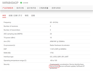

TI的工程师您好,我是看到6843AOP支持安全模式,那么请问这个安全模式有进入的办法吗?
购买后缀带S的器件型号,表示支持secure boot加密功能。请看下面数据手册上的命名规则。
Figure 12-1. Device Nomenclature
https://www.ti.com/lit/ds/symlink/iwr6843aop.pdf
