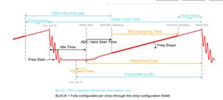

您好。 我们在利用mmwave_studio进行4芯片级联配置chirp参数时,遇到一个问题,想请教一下.
图1
图2
在文档中(如图1)给出了chirp配置的说明。同时在TI的lua脚本中给出了一个探测距离为15m的MIMOchirp配置(如图2)。
关于文档图片和配置信息的匹配存在一些问题:
1、在lua脚本的配置中,时间基准是什么? 即,脚本中设置idle_time=5us  ADC_strat_time=6,那么时间0是什么位置?
2、TX发射时间(chirp上升时间)是从什么时候开始?  是否从IDLE结束开始?
3、 脚本中 idle_time=5us,ADC_strat_time=6us, 这是否意味着,chirp上升1us后才开始ADC采样?
4、Ramp_end_time=40us  是否包含idle时间?
  • 你好,
          对于idle_time,起始点为上个chirp的结束时间,即上个chirp关闭tx的时间;
          对于ADC_strat_time,起始点为idle_time结束时间。
         tx开始发射时间不等于chirp上升时间,中间相差tx start time,chirp上升时间是从idle结束开始。
          chirp上升6us后才开始ADC采样
        不包括
