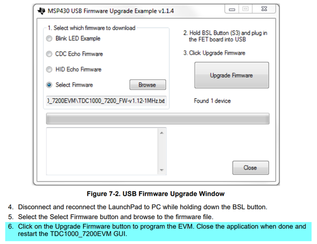

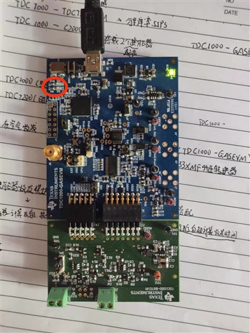

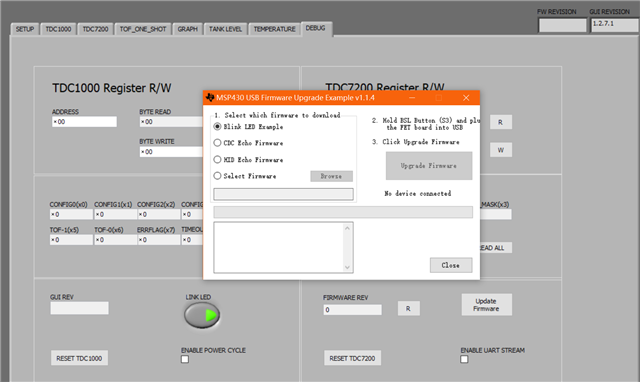

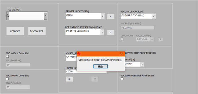

你好,在使用TDC1000_7200EVM开发板,用GUI软件刷写固件导致,刷写的Blink Led Example后电脑端的com口消失,电脑现在不能识别出端口,开发板与电脑无法再通讯,应如何解决?
您好,

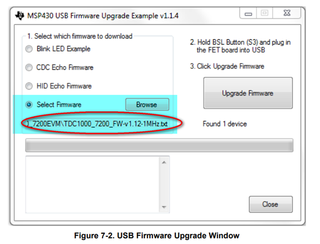

根据 TDC1000-TDC7200EVM User’s Guide (Rev. A) 用户指南 第7部分的第6步,需要重启 TDC1000_7200EVM GUI,您是否重启了TDC1000_7200EVM GUI?
按照用户指南的 5.2 Launching the Software部分,重启后GUI底部是没有显示“"Read All No Errors”吗?

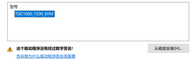

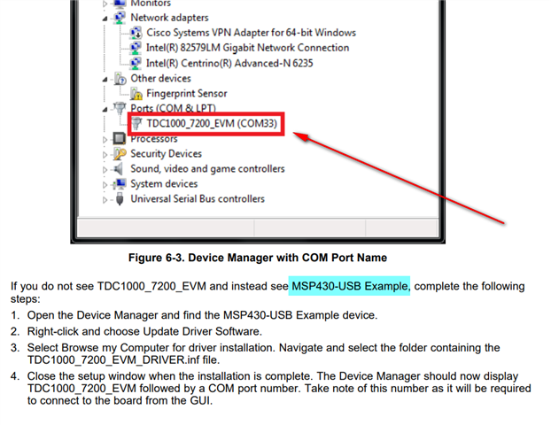

是不是也没识别到 MSP430-USB Example?在您电脑上Ports(COM&LPT)这显示什么?
您尝试使用另一台 PC机 或使用另一根USB线或端口看看怎样?
