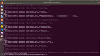

运行ti_mmwave_rospkg包中的ti_mmwave_sensor.launch 没有点云

请问是否使用Ubuntu 18.04?SDK是否是SDK3.5?

另外,请确认是否按照user guide里操作的。

这个launch是用于配置毫米波板。要看点云要运行roslaunch,打开Rviz。

毫米波板前是否有运动的目标?
Rviz的配置是否和下面文档里的一致?

这个ISK你单独运行mmw demo,使用PC的visualizer是可以看到点云的,对么?
