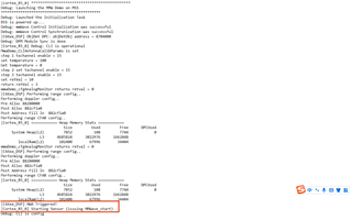

通过CLI命令来实现DDM方式下 2944 adv frame config,如图1所示,当配置成红色框图中配置(即只有一个sub-frame)时,DCA1000可以捕获到LVDS信号;当配置成黄色框图(即2个sub-frame时),debug提示已经启动了sensor如图2所示,但是dca1000无法捕获到LVDS信号,查阅了LVDS的配置,设置没有出错,想请问下是什么原因造成的。

你好,我有修改SDK源文件,并且gmake 重新编译,当我设置成图1 黄色框中那样,屏蔽红色框,通过CCS Debug后提示如图2所示,那样的话能否知道sensor RF已经在发波了
你好,通过仪器可以检测到两个不同的波形,但是DCA1000目前没有捕获到ADC数据,目前没有思路,能否提供一些参考意见
你好,不是的,是DCA1000捕获不到LVDS信号,DCA1000上的有捕获数据的LED等不闪烁,wireshark也捕获不到UDP数据。仪器检测到2个不同波形,说明RF是在发波的,目前是这样的情况

那就是lvds数据输出这块不正常啊,你看看这部分
你好,查看了LVDS这块的配置,里面是有sub-frame相关的说明及配置,我目前没有找到问题,LVDS 与ADC配置、EDMA配置也相关,也查看了对应的配置,我自己没有发现问题,所以不清楚具体要如何修改

建议debug调试一下,看是数据输入的问题,还是数据输出的问题。
