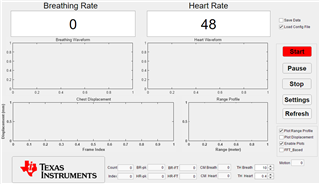

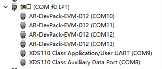

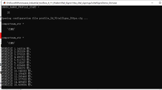

如题,如图。烧写成功,运行成功(?)可是只显示时间,gui中没有变化。请问是什么原因,如何解决?
请问使用的是哪个版本的toolbox? 是否有按照user guide里放置板子的?
