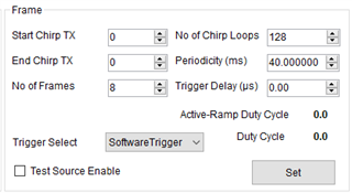

您好,我有以下问题
1。相邻两个Loops之间的时间间隔是什么?是Idletime么?
2。mmstudio 中frame配置中的trigger delay 的作用是什么呢?
您好,我有以下问题
Start Chirp TX 到End Chirp TX 是一个burst ,burst经过循环得到一帧?
你说的burst是高级帧中的概念。
通常一帧中的chrip的数量可通过以下工程计算。
No of Chirp in one frame=No of Chirp Loops * (chirp end index-chirp start index+1)
我们知道每个Ramp之间的间隔是Idletime,那么Loops间的时间间隔是?换句话说就是Loops这个周期是多少?
不清楚您具体是指哪个时间间隔,idle time可以说成是chrip间的间隔,每个chrip都是由idle time和ramp time组成。
frame periodicity - (ramp time + idle time) * number of chirps,就是我前面说的inter frame time
