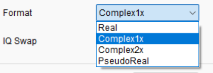

complex 1x模式下采样率最高6.25Msps,采样率设置10Msps会报错
而complex 2x模式下采样率最高12.5Msps
我想问的是,这两种模式的采样数据有什么区别?为什么2x模式采样率能高一倍?希望能详细解答下。
complex 1x比complex 2x使用更小的采样率,采集的数据都为有效数据。
Complex base band arch. For FMCW radar systems (Auto) - IQ (ti.com)
是的,一般complex 1x够用了,两者有效数据的区别,请参考下面的帖子说明。
