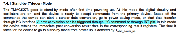

TMAG5273处于待机模式时,如何使用软件命令让TMAG5273开始转换温度、X、Y、Z轴的数据?
目前连续转换可以读出数据,但是不确定自己计算的磁通量结果正确,请问如何验证?

您好,
在 Stand-by模式下,可以通过I2C命令或INT引脚触发新的转换,可以通过寄存器TRIGGER_MODE bit 配置,默认是I2C命令触发转换;

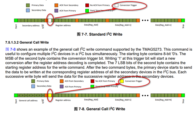

您可以使用三轴特斯拉计或磁场测试仪进行验证
在datasheet 中 7.5.1.3 I 2C Read/Write部分的读写时序图中,如下截图,可以看到在设备地址发送后,ACK应答后,下一个bit就是触发转换:
