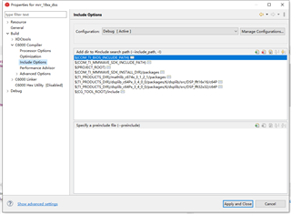

我导入的文件是:D:\zj\AutomotiveToolbox\AutomotiveToolbox3.6.0\mmwave_automotive_toolbox_3_6_0\labs\lab0007_medium_range_radar
在导入DSS工程的时候CCS提示我:
请问这种情况该如何解决?
在导入DSS工程的时候CCS提示我:
请问这种情况该如何解决?
应该是提示文件的路径问题,dsplib是引用的mmwave sdk中对应的文件,在project->properties->include option中检查一下环境变量的设置。
TI_PRODUCTS_DIR双击查一下路径是否正确。
