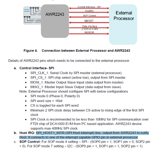

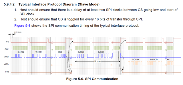

各位TI的工程师,你们好
关于2243的SPI的时序控制,我们在规格书中找到了一个时序截图,
但是没有找到IRQ的时序描述,有没有哪个文档中有关与SPI通讯这块的描述,可以告诉我们如何使用IRQ信息,比如IRQ什么时候高,什么时候低,同另外四个信号的关系?
谢谢。
