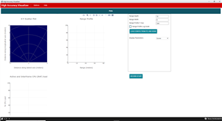

从以下链接中搜索High Accuracy,通过GUI composer查看源码可以看到数据是如何解析的。
点截图中的import to GUI composer看看。
