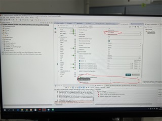

我目前正在调试awr2944+LP87745,我使用SDK里的mibspi_loopback例程时遇到问题了。
我发现例程里MOSI每发送8个bit的数据CS都会有一个短暂的拉高。为了避免这个问题,
我打算将spi配置成3 Pin Mode ,然后将CS引脚修改成GPIO口,想使用程序控制CS拉低,
然后修改了图片里的2处地方,之后我编译工程发现CCS提示了图里的错误。
我使用例程遇到的问题是SDK包存在的问题还是我的硬件有问题?
我将spi配置成3 Pin Mode,CS脚配置成GPIO输出是否可行,我改如何修改example.syscfg?
  • 你好,
    mcu plus sdk 4.2已经支持通过SPI修改LP876242的寄存器(两片级联的PMIC),相关spi的时序和LP87745是类似的,你可以参考相关代码。
    C:\ti\mmwave_mcuplus_sdk_04_02_00_03\ti\utils\test\cascade\am273x\main_mss.c
    Enable_BUCK4_ViaPMIC
