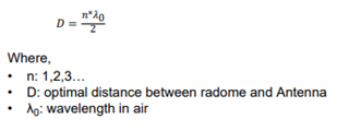

您好,请问雷达芯片到外壳的距离有推荐范围吗?
请参考下面的文档mmWave Radar Radome Design Guide。
2.4 Antenna to Radome Distance
https://www.ti.com/lit/an/swra705/swra705.pdf
