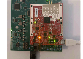

官方给的教程都是结合MMWAVEICBOOST进行采数,如何利用IWR6843ISK+DCA1000EVM进行采数呢??
请参考hardware step 5。

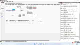

谢谢,我确实是按照第五种连接。但是pc连接iwr和dca后,设备管理器中只有AR-**-EVM等4个com口,没有XDS110这两个com口,即使安装XDS110的驱动也没有显示出来。这是怎么回事呢?

最主要的是,PC通过连接板子后,没有提示安装XDS110的驱动,这是设备管理器、硬件连接以及mmwave studio界面的截图。
XDS端口用我前面提到的CP2105端口就可以了,建议安装了试一下有没有问题。
没有效果具体是指什么?
DCA1000 SW2的SW2.1选的什么模式?按照截图中的配置试一下。
