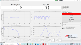

请问我用IWR6843ISK和mmaveICboost运行vital sign 的demo时,当我屏住呼吸时为什么呼吸率没有显示为0?屏住呼吸很久还是没有显示为0,呼吸的相位变化在0附近,但是chest displacement曲线并不恒定。请问是算法的缺陷还是硬件哪里没有校准?我测量的时候雷达对齐胸部了。就是屏住呼吸无法成功检测。

然而我实际测量还是无法获得呼吸率为0的情况,而当我将雷达正对一个柜子进行测量时,呼吸率与心率刚开始有数值,过几秒之后才显示为0,其他电脑也是无法检测人屏住呼吸的情况。(而且我看的是TI培训视频,里面是可以检测屏住呼吸的情况的3.3 mmWave生命体征实验-模拟与混合信号在线培训- 德州仪器(TI)官方视频课程培训 (21ic.com))edu.21ic.com/.../2264 不过视频用的iwr1443
其次,demo的指南Vital Signs 68xx Support Guide (ti.com)里面说了检测呼吸率的最小值为6b.p.m.(6次/每分钟),所以我对e2e帖子中工程师说的This lab has been used and tested many times and we have been able to get an accurate breathing rate of 0. 表示怀疑。所以是否可以认为这个demo就是无法检测呼吸率为0的情况(具体算法需要自己开发?)

demo运行稳定大概需要10s时间,你屏住呼吸是在稳定之后么?
测试的时候周围是否有人员走动? 请问你测试的时候range profile的曲线是否稳定?
