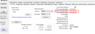

问题:使用mmwave studio连接的时候出现:

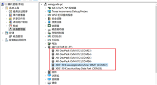

1.驱动安装正常:

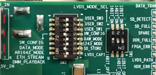

2.采集表上的DAC100的SW1和SW2的拨码开关也按照文档设置:

mmwave studio version 3.0.0.14不支持AWR2944,正式的版本还没发布。请参考下面帖子的讨论。
https://e2echina.ti.com/support/sensors/f/sensors-forum/220386/awr2944-advance-chirp-configure-dca1000-adc/747632#747632
