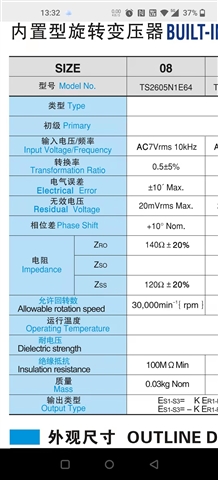

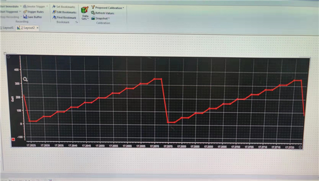

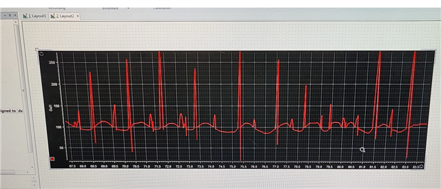

如上图所示为旋变的参数,芯片使用PGA411-Q1,通过测试解出的位置数据(0~360°)会在某些固定的位置点(如100°、190°、260°附近)出现数据跳动突变,如下图所示,纵坐标是角度度数,横坐标是时间s,用手转动旋变,在100°附近来回转动,产生较大的数据突变跳动。
此时,如果将旋变停到容易产生跳动的位置,这时采集的角度波形如下图和视频所示。

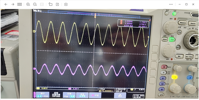

在这个异常时刻,测量EXC+ EXC-的波形如下图黄色波形,cos+、cos-之间的波形为紫色波形,sin+、sin-之间的波形也比较正常,看不出明显异常。

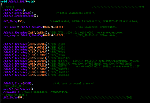

PGA411的初始化程序如下图所示:
请问各位老师,问题出在哪儿?
