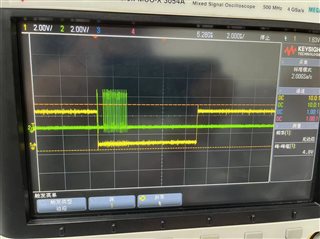

  • 你好,这个图是CBS和CLK的时序图,我们是通过FPGA给发送的16bit,高八位是地址寄存器值,低八位是对应寄存器的配置

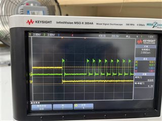

  • 您可以同时附上CSB、SCLK、DIN、DOUT的波形图吗?让它们显示在同一示波器屏幕中,因为对比着这四个信号线的电平变化,才能确定SPI时序是否正确
  • 您好,我们现在可以测试到DOUT信号了,还有一个问题是我们设置了config1 寄存器Bit 0为1(config1寄存器设置为0X13),但是示波器没有测试到Triger信号,能帮忙分析下有什么原因吗?
