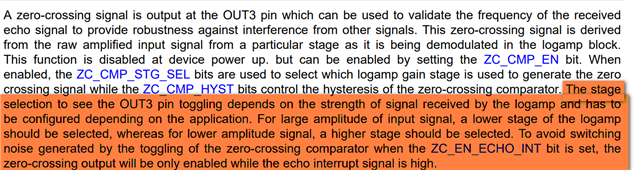

  • 您好,ZC_CMP_STG_SEL是用来选择logamp的增益等级,用来产生过零比较器的过零信号。ZC_CMP_HYST 用来控制过零比较器的迟滞(迟滞电压是通过配置ZC_CMP_HYST )。
    增益等级的选择是通过logamp接收到的信号强度来看OUT3引脚的切换。 对于较大幅值的输入信号,logamp的等级选择较小的,而较低幅值的输入信号(即使底噪较高), 也要enable所有级,来获得最大输入动态范围。datasheet FIgure 6-6~FIgure6~8给出了所有增益级enable,所有增益级disable以及first stage enable,last stage disable的Receive Signal Path Log Conformance Error。

  • 内部对数运算放大器增益的级别。数据手册中没有给出比如stage 1代表的是增益放大多少倍,是因为它是根据log amp输入信号的强度来判断的。如果输入信号幅值较低,那选择stage 稍微大一些,保证输入最大动态范围,logamp的输出经过过零比较器然后输出OUT3,所以在对这个寄存器进行配置的时候,是可以通过OUT3引脚的高低电平来判断的,如果logamp的输出大于0V,则OUT3输出为高,如果logamp的输出小于0,则OUT3输出为低。
  • 你的意思是说ZC_CMP_STG_SEL这个的配置要根据测试中观察OUT3的输出情况进行选择?输入信号小的时候调大ZC_CMP_STG_SEL反而就调小,是这样么?  如果INP~INN的输入信号强弱是变化的呢?
  • ZC_CMP_STG_SEL这个的配置要根据测试中观察OUT3的输出情况进行选择?输入信号小的时候调大ZC_CMP_STG_SEL反而就调小,是这样么?
    是这样的,参考数据手册中对于stage选择的描述:
    对于您提到的动态输入范围,log amp与其前端带通滤波器配对使用时,对数放大器能够支持宽动态范围的交流输入信号振,从而在特定频率下调节增益 。

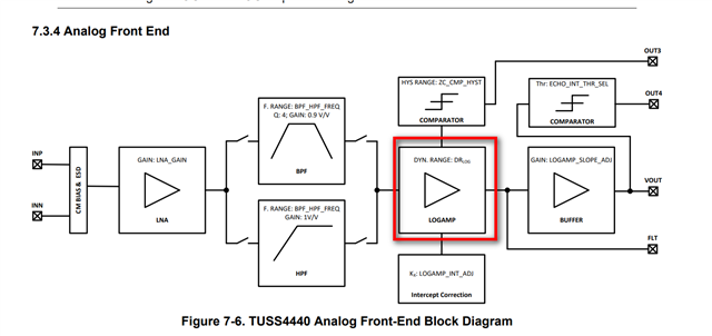

  • 1. 这个配置和对数放大器内部的LOGAMP_DIS_FIRST&LOGAMP_DIS_LAST这两个选项有什么关系?
    2. 从内部结构图看,OUT3和OUT4(不考虑buffer部分)的信号源是一样的,都是LOGAMP对原始信号的包络输出,我的理解是否正确?
    3. 如果我想抓取原始信号首波的时刻,有什么办法实现? disable掉LOGAMP_DIS_FIRST&LOGAMP_DIS_LAST 原始信号放大后能直接输出给OUT3和OUT4么?

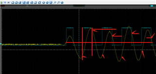

    4. ZC寄存器配置为0XB1, 看到原始波形和ZC输出图如下所示,黄色为原始信号,蓝色为ZC输出,如何理解这个图的关系?
  • 1. LOGAMP_DIS_FIRST&LOGAMP_DIS_LAST这两个是通过配置第一级或最后以及的对数放大器减少功耗。
    当然如果对于非常小的输入,则应启动所有级来获得最大动态范围,即使本地噪声很高,可以参考FIgure 6-6,6-7,6-8几种不同配置下的一致性报错情况。
    2. 可以这么理解。
    可以看到OUT3是过零比较器的输出,OUT3引脚上输出过零信号,可用于验证接收到的频率回波信号,以提供抗其他信号干扰的稳健性。推导出该过零信号
    来自特定级的原始放大输入信号,因为它正在对数放大器块中进行解调。可以通过设置 ZC_CMP_EN 位来enable, enabe时,ZC_CMP_STG_SEL 位用于选择使用哪个逻辑放大器增益级来生成零ZC_CMP_HYST 位时的交叉信号控制过零比较器的迟滞。
    3. 蓝色这个就是迟滞过零比较器的输出,原始输入黄色波形和0V作比较,当波形大于零时,输出高电平,当低于0V时候,输出为0V,即图中蓝色的方波。。

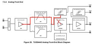

  • 1.这句话我是不是可以理解成,ZC的信号源是原始信号经过LNA和BPF处理后的信号,并未经过LOGAMP处理?
    推导出该过零信号

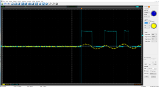

    2. 对于这个ZC输出关系的解读有疑惑,我的ZC寄存器配置为0XB1,
    ZC_CMP_HYST是80mV的迟滞,所以ZC波形在高于零点80mV左右变为高电平并在低于80mV左右变为低电平可以理解。但是从第二个周期开始ZC的输出和原始信号的相对零点就不是对应关系了,这个如何理解?
    假设内部ZC都是按照设计值来输出的,是不是可以推测原始信号和放大后的信号在时域上发生了变化?

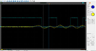

    3.我的应用是要采集多路信号的时间差,从目前的测量看,多路信号ZC输出时,互相之间的时间差变化很大而且不稳定,特别是首波时的状态很不稳定,不知道有没有好的处理方案?
    下图所示输入信号基本上为同等级的原始信号,但是首波一个触发了ZC输出,一个没有触发ZC输出,出现的频次是随机的。

  • 1. 这里的意思是,原始信号经过LNA和BFP后,经过对数放大器LOGAMP处理,然后再经过过零比较器,此时过零比较器的输出来自于原始信号,是因为此时原始信号正在被LOGAMP进行解调。 所以是需要经过LOGAMP处理的。
  • 1. 就是桌ZC的输入信号是原始信号在LOGAMP过程当中某一个阶段处理完成后的信号输出? 如果是这样, ZC的输入信号是LOGAMP的随机某一个阶段的处理结果,我的理解是否正确? OUT4的输入信号就是经过LOGAMP完全处理后的输入信号吧?
    另外 2  和 3 如何理解,谢谢。
  • 就是桌ZC的输入信号是原始信号在LOGAMP过程当中某一个阶段处理完成后的信号输出? 如果是这样, ZC的输入信号是LOGAMP的随机某一个阶段的处理结果,我的理解是否正确
    是的,看内部架构图是这样的。ZC的输入信号是LOGAMP处理,然后输出和迟滞过零比较器进行比较得到的OUT3输出。
    这个是Logamp完全处理后经过buffer的输出。
  • 第二个问题我不确定您的波形是不是正确的,因为手头上没有这块板子也无法复制您的现象。所以2和3建议您将您的问题提交到英文论坛上咨询下美国工程师:https://e2e.ti.com/support/sensors-group/
    给您带来不便非常抱歉。
  • 能不能帮忙内部沟通下产品线工程师,基本上我的问题您也清楚,我担心再发一遍英文的不一定描述的清晰,谢谢。
  • 按照我们这边的流程,也是升级到英文E2E呢。 所以我帮您确认也是通过咨询E2E上的美国工程师。
    您的问题我认为更多的还是芯片的内部工作原理需要进一步了解,以及目前您的方案上的应用问题。 所以我建议是您可以咨询下资深工程师。
