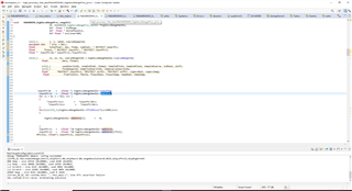

您好,
我想在函数中创建一个新的变量,如下图所示,我新创建了一个addzeros的浮点型数组,但是好像没有办法正常使用。我把整体的代码提交上去,如果可以的话可以帮我看一下。我的目标是要把原始的ADC数据进行补零到4504个点,然后进行DFT。我使用的是D:\zj\AutomotiveToolbox\AutomotiveToolbox4.11\new\mmwave_industrial_toolbox_4_11_0\labs\Level_Sensing\src\16xx。

                   inputPtr10    =   (float *) highAccuRangeHandle->inputSig;
                    inputPtr11   =   (float *) highAccuRangeHandle->addzeros;
                    for (i = 0; i < 512; i++ )
                          *inputPtr11++        =   *inputPtr10++;
                    for(i=(int32_t)(highAccuRangeHandle->fft1DSize)*2;i<4505;i++)
                        highAccuRangeHandle->addzeros[i]       =   0;
                    inputPtr11   =   (float *)& highAccuRangeHandle->addzeros;
                    inputPtr12   =   (float *)& highAccuRangeHandle->addzeros[2*512];
                  dft(512, (float*) inputPtr11, inputPtr12);
