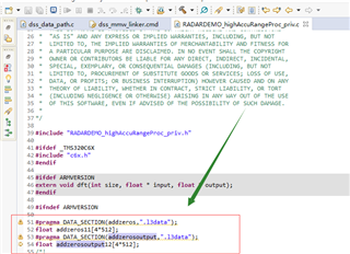

    #pragma DATA_SECTION,但是我不知道应该把此空间开辟在哪里
     #pragma DATA_SECTION(buffer, ".sect")
    在cmd文件中将.sect指定到期望的内存空间就可以了。

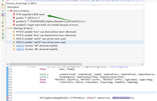

  • 您好,我直接在我函数调用的文件之前定义了如下代码:
    其有提示为:

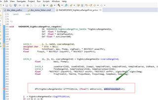

    我在后面的函数调用代码为:

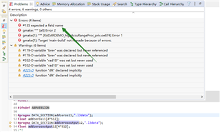

    build未通过:
    我只修改了这个一个文件代码,我将其附上供您参考

    #include "RADARDEMO_highAccuRangeProc_priv.h"
    #ifdef _TMS320C6X
    #include "c6x.h"
    #endif
    #ifdef ARMVERSION
    extern void dft(int size, float * input, float * output);
    #endif
    #ifndef ARMVERSION
    #pragma DATA_SECTION(addzeros,".l3data");
    float addzeros11[4*512];
    #pragma DATA_SECTION(addzerosoutput,".l3data");
    float addzerosoutput12[4*512];

                          dft(highAccuRangeHandle->2*fft1DSize, (float*) addzeros11, addzerosoutput12);
