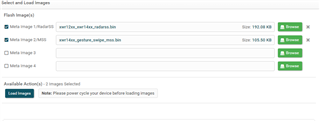

如图,向开发板下载bin文件时出现以上错误,不知道是哪里不对,我在同样的状态下下载其他文件是可以的,证明我的设置应该是没问题的,那可能是硬件版本或者是其他问题吗??

请看一下是否按照下面文档里3. Flash the EVM的说明,在Meta Image 1和Meta Image 2分别烧写了bin文件?

3这是bin文件烧录
4这是烧录时提示的错误信息
这种是什么原因导致的,就是我烧录只有一个Meta Image 2文件的别的工程比如心跳的测试时是可以烧录成功的
请根据下面勘误表上的表面打印,看一下您板子上的IWR1443是不是ES2.0(964D)?
https://www.ti.com/lit/er/swrz074c/swrz074c.pdf
mmwave_industrial_toolbox_3_6_0里的这个demo支持SDK 1.2.0.5,这个版本的SDK支持IWR1443 ES2.0。
您好,我的IWR1443是不是ES3.0(964FC),如果我想使用mmwave_industrial_toolbox_3_6_0里的这个demo,我需要进行什么改动?谢谢
