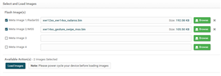

烧录的文件

这个错误是什么导致的呢??补充:在同样的状态下,我烧录心跳测试的文件就可以烧录成功,心跳测试没有RadarSS文件

烧录的文件
手势识别,mmwave_industrial_toolbox_3_6_0里的demo-lab0010-gesture-recog-swipe
芯片版本号是多少?
如果是ES3.0的话可能是与软件版本不匹配,我看一下该例程支持mmWave SDK 1.2.0.5,该版本的SDK支持的是ES2.0.
