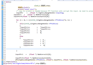

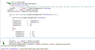

您好,我使用的是:D:\zj\AutomotiveToolbox\AutomotiveToolbox4.11\new\mmwave_industrial_toolbox_4_11_0\labs\Level_Sensing\src\16xx
我在其下属high_accuracy_16xx_dss/RADARDEMO_highAccuRangeProc_priv.c这个文件中,为了实现补0提高测距精度,我在其开头定义了两个数组,如下图
并在后续对其进行了初始化,将ADC的512个点赋予第一个数组addzeros111,然后将后续的初始化为0。然后调用dft函数对其进行运算。奇怪的是,只有这个数组大小为2*512,也就是和DEMO原来数组大小一样的时候才能正常运行,一旦超出这个大小,都会出现以下错误
我不能理解是为什么,我已经查看过DFT函数,其是根据输入的数组大小自适应调整其内部函数变量的,不存在锁定某一个值的情况,困扰了我很久了,希望有专家可以跟进一下,我将我的代码附在下面以供调用,我只修改了这一个文件,因此您可以在您的Automotive工具箱中替换它以分析。希望有人可以给出我一个可以运行的补0fft的数组代码,我的需求是将其补到4500个点左右,如果是复数采样则需要2*4500=9000个float数组。需要两个这样的数组,一个用来放原始数据,一个用来放dft之后的数据。

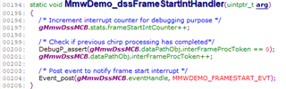

  • 你好,
    dss_main.c里的代码提示是上一帧的数据没有处理完。你能否加大framcfg里的frame period,看是否有改善。

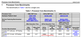

  • 你好,
    从下面的benchmark应用文档看,1k点FFT的计算时间并不长。你能否在代码里统计一下具体的处理事件,看看是哪个部分占用时间较多?你的代码有开O3优化吧?
    https://www.ti.com/lit/an/sprac13/sprac13.pdf

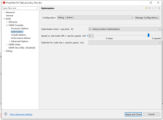

  •  这个是我的DSS优化界面,请问该如何统计具体的处理事件

  •  您好,我使用的是clock函数,来获得运行时间,但是我的printf没有正确输出请问是为什么?
  • 你好,
    请参考代码使用Cycleprofiler_getTimeStamp函数,这个精度高。
  • 您好,
    该代码的运行逻辑是这样的:他是2个chirp为1帧,然后chirpevent是将两个chirp叠加在一起以提高信噪比,然后进入帧处理EVENT对距离进行估计,然后DFT就是在帧处理中运行的。
    1.我的DFT的代码为:
    DFT输出的时间为如下所示:
    place start
    DFT alltime=2147483648
    place start
    DFT alltime=0
    place start
    DFT alltime=2684354560
    place start
    place start
    DFT alltime=3758096384
    place start
    DFT alltime=1610612736
    place start
    DFT alltime=0
    place start
    DFT alltime=3221225472
    place start
    DFT alltime=1073741824
    place start
    place start
    place start
    place start
    DFT alltime=0

  • 很遗憾的是我无法同时输出DFT,Chirp和帧时间,会出现帧处理不完的情况,我想请问一下printf函数会耗费较多的时间吗?
  • 你好,
    是的,print打印函数很耗时。可以尝试使用System_printf。start时间不需要打印,只要打印你关心的处理时间即可。
  • 您好,我想问一下我把这个数组固定在L1,L2,和L3,他们的读取速度是不是递减的
  • 遗憾的是我使用了这个方法还是会出现帧处理不完的情况
  • 您好,我问一下 我这样输出来的数字他的单位是什么?
  • 把这个数组固定在L1,L2,和L3,他们的读取速度是不是递减的
    和cache是否开启,还有数据量的大小(是否cache能否全放下)都有关系。
    如果不开cache,你的说法是对的。
  • 你好,
    统计每段的处理时间,是为了让你找到那段代码的处理时间过长,看是否能针对优化。请问这一步你完成了么?
