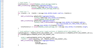

请问vitalSigns demo里mss_main.c下面这段代码是把一些信息传输给上位机吗?
还有它遵循的通讯协议是什么样子的?
请问是指串口输出数据格式吗?请参考output packet on uart:
mmwave_industrial_toolbox_4_7_0\labs\vital_signs\14xx_vital_signs\docs\vitalSignsLab_xwr1443_DevelopersGuide
