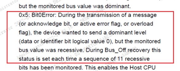

首先,我们在这个例程中去掉了回环模式的功能。再验证CANFD的发送功能时发现数据发送失败,调用MCAN_txBufAddReq后发送失败,寄存器中的数据表明终止了传输。
进一步调试时发现MCAN_PSR寄存器发生一些错误状态,如下图所示,Error Passive置位,LastErrorCode 101
查找参考手册中LastErrorCode的描述,如下所示,节点发送显性电平,总线电平为隐性
周立功CANFD上位机的配置如下:
我想了解下MCAN数据发送失败的原因是什么?是总线的这个Passive Error导致的吗?
