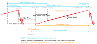

这种时分复用的分时的间隔是多少呢?是不是与chirp的参数设置有关系?
分时复用的时间间隔取决于chirp的持续时间Tc.
是的,如图所示,Tx实际的使能时间范围为Tx Start Time+ Ramp End Time, 为了Tx通道之间互不影响,Idle TIme应当大于Tx Start Time,即遵循文档中对 Idle Time的要求.
