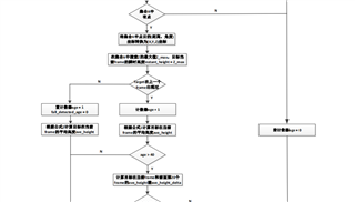

官方跌倒检测demo中 关于预防虚警的这个算法 我想问一下具体该如何理解这句话“当目标被连续track到40个frame后才进入跌倒判决逻辑” 如果目标跌倒了依然可以被track到呀
你好,
这个跌倒demo需要计算20帧平均高度,跌倒时候的高度要和这个平均高度做判断,所以先要获得一个正常的高度值,这里“当目标被连续track到40个frame后才进入跌倒判决逻辑”就是这个原因。
