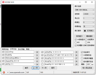

我配置了两个chirp参数,并且开启了两个天线,我在帧设置中设置了16,也就是说我的两个天线会各发射16个chirp共计32个chirp
是的,,chirp0 和chirp1 loop16次
我的numdopplerbin是等于16的
