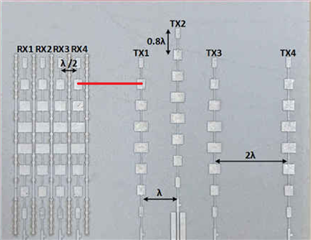

你好,
那么请问我在哪里能够查到TX和RX之间的间隔长度,如下图红色线段部分?
另外,在这种天线布局下,如何计算天线的孔径,或者说在什么距离之外可以将目标反射的信号看做平面波吗?
请查看EVM的pcb文件。

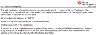

请参考下面文档的2.1 Hardware章节里提到的远场公式:
你好,
1)请问MIMO天线阵列的孔径该如何计算,例如您提到的文档中24mm(如下图红框部分)如何得到呢?
2)对于AWR2944EVM的天线排布,虚拟天线阵列水平方向有12根天线(如下图)。但是虚拟天线阵列形状的推导前提条件正是将目标反射信号看成远场平行波,因此能否将天线孔径算作 11*λ/2呢?
祝好!
请问MIMO天线阵列的孔径该如何计算
板上天线从最左到最右的距离。
板上天线从最左到最右的距离
这个最左到最右是接收天线阵列最左到最右?如果是的话,24mm(2.4cm)太大了些,77G的四根接收天线也就6mm
你好,
D的测量要看发射和接收天线,不能只看接收天线。
你好,
我不太明白应该如何同时看发射和接收天线呢?
如果是将其看做虚拟天线阵列的话,那么我引用的部分计算是否合理呢?
你好,
D测量的EVM上物理天线的尺寸啊,和虚拟天线没有关系。
你好,
直接测量EVM上接收和发射天线阵列长度的话,没有物理意义,好像没什么道理?
