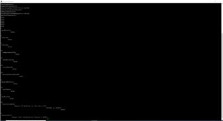

我想在OOB的基础上,将TDM改为DDM,现在将关于DDM和TDM的宏定义MMWDEMO_DDM更改完毕,并且编译没有报错。将生成的.appimage文件烧入到AWR2944EVM上后,上电只能从串口看到如下图一所示的log

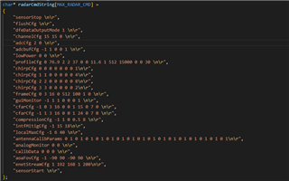

,请问工程师,还需要更改哪些代码才可以使用DDM模式。我已经在cli.c中的radarCmdString[MAX_RADAR_CMD]中增加了ddm_awr2944的相关配置代码。有什么地方可以参考吗?

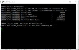

    现在可以正常配置参数,但是在sensorstart之后,就不会继续往下执行了。我的profilecfg文件是按照SDK里面的profile_3d_3Azim_1ElevTx_DDMA_awr2944_highRangeRes中配置的,如下图所示。
    现在的执行结果通过串口打印出来如下图所示
    我参考了一下high_end_corner_radar的demo,和OOB demo中的数据处理链路(DDM)基本相同。
    在执行完sensorstart后,EVM没有通过网口向外输出数据包(在TDM模式下可以正常输出数据),但是任然可以在命令行中ping通EVM,说明没有宕机。我在MmwDemo_measurementResultOutput()函数中加了log也并没有打印,是不是说明dsp中的DPM_execute()没有执行结束,是什么原因导致的呢?
