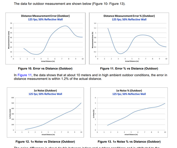

请帮忙推荐ToF方案,用于测距,要求
检测精度:+/-0.5cm@10cm
检测范围:2-15cm
您好,可以考虑TOF3101这款传感器,OPT3101 可以测量到10m的范围,但是需要较长的采样时间来减少噪声,参考以下应用手册:
https://www.ti.com/lit/an/sbaa296/sbaa296.pdf
https://www.ti.com/lit/an/sboa315/sboa315.pdf
https://www.ti.com/lit/an/sbaa303/sbaa303.pdf
您好,抱歉回复晚了。
在大多数情况下、OPT3101可用于实现从几毫米到几十米的测量范围。但是,这是一种假设典型目标反射率、光学器件等的概括性方法、因此最好使用我们的估算器工具来评估每个应用。还要记住、目标等透明或高反射镜可能会导致问题,可以参考这篇应用手册4.7.3 Distance Error/Accuracy 部分的介绍,另外,第4.7.1节距离分辨率提到了器件的最小数字分辨率为每位0.22mm,而其他章节则讨论了在此基础上还需要如何考虑噪声和误差。另请参阅有关光学组件和目标自适应性的章节、它们也会影响最小和最大距离以及精度。。
https://www.ti.com/lit/an/sbau305b/sbau305b.pdf
我们有系统估算器工具集成在一起,输入设计参数并模拟精度。配置工具在产品主页的“软件开发”中:
