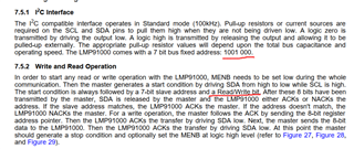

请问第八位 是怎样规定的呢 1代表读还是写呢
您好,
datasheet 中确实没有描述读写位的高低电平对应状态,但是通过Figure 27写寄存器时序图和Figure 29读寄存器时序图可以看出第8位写是0,读是1。
