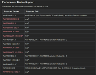

请问实际是否支持呢,是不是忘记写进去了
mmwave SDK是不支持AWR2243的,可以用软件包DFP开发。https://www.ti.com/tool/MMWAVE-DFP
