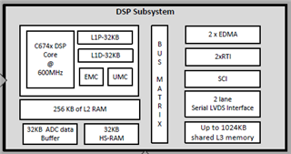

各位专家好,
使用mmwave_automotive_toolbox_3_6_0\labs\lab0007_medium_range_radar工程,使用推荐的3.2.0.4SDK。
我的核心需求是希望保持多普勒chirp128不变的基础上,将ADCPROFILE_MRR_ADC_SAMPLE_VAL 由原来256变为512,会涉及到radarCube等大小的变化。
现想增大DSS工程内L3 RAM大小,现工程内定义为 #define SOC_XWR18XX_DSS_L3RAM_SIZE                  0x100000 (1MB的大小)
问题如下:

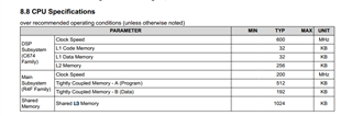

1、DSS内(理解为c6xxx器件内),可支配的最大L3 RAM是多少?
上图写的是1MB,但是下图写的最大空间是2MB,该如何理解?
2、有无增大DSS内L3 RAM空间的办法,请给出参考方法、文献?
