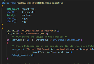

  • 我通过在MmwDemo_DPC_ObjectDetection_reportFxn中打log,得知dpc的配置其实并没有完成,在配置DPC的过程中要调用该函数三次,report_type为DPM_Report_IOCTL,如果配置成功然后会输出sensorStarted Done;按照258*128的RDMAP的配置,我这边不能看到sensorStarted,是不是配置DPC就没有成功。如果是这种情况,是否为内存的问题?

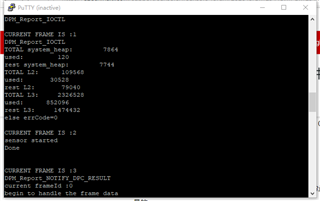

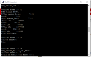

  • 你好,
    我注意到mwDemo_DPC_ObjectDetection_reportFxn中有相关结构体可以打印出剩余的L3内存,通过比较DDM和DDMEnt可执行文件输出的剩余内存大小可以知道开启以太网占用了约1M的L3内存,导致配置失败。在开启以太网时配置numofadcsample=512,numsofloop = 32时剩余的L3内存为425K,在不开启以太网时剩余的L3内存为1470k;在不开启以太网,配置numofadcsample=512,numsofloop = 64时,剩余的L3内存为950k,相比numsofloop=32时多占用了500k,这解释了为什么在打开以太网时配置不了numofadcsample=512,numsofloop = 64。同理,在不开启以太网的情况下,也不能配置为numofadcsample=512,numsofloop = 128。

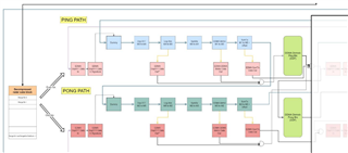

    不好意思隔了这么久再问您问题。关于您提到的,从detMatrix中获得RDMAP的数据。这里面好像只包含了一个subband的RDMAP,我该如何获得全部6个子带对应的RDMAP呢?我注意到在objdetection.c中,有个subframe结构体,每次在做速度解调之前,可以存储2个rangeBin上的所有chirp的2DFFT结果,是否可以自己定义一个数组变量,在每次解调之前,向该变量中读入对应rangeBin上的RDMAP?或者您有别的建议吗?
  • 你好,
    result->dematrix是由result->detMatrix   = subFrmObj->dpuCfg.dopplerCfg.hwRes.detMatrix;赋值的,但是hwRes.detMatrix是在L3中分配的地址,我无法找到对subFrmObj->dpuCfg.dopplerCfg.hwRes.detMatrix进行赋值的地方,是不是在经过HWA处理后直接由EDMA把处理得到的结果存放到在L3中分配的内存中?
    直接输出detMatrix的RDMAP如下图所示
    经过FFTshift后得到的RDMAP如下
    结合上面文档中的描述,该RDMAP是不是将几个subband叠加后的结果?
    另外,我对着处理的流程找了一下,没有看到存储doppler FFT结果做对数绝对值,并做RXsum的数据结构。在函数DPU_DopplerProcHWA_process()的传参subFrmObj->dpuCfg.dopplerCfg中,dopFFTSubMat存放的是速度解调之后的2D FFT结果,格式为[128 Doppler][4 Tx ant][4 Rx ant][8 byte],
    dopplerFFTScratchBuf存放的是2个rangeBin处理之前的2D FFT结果,格式为是[128 Doppler][6 sub-band][4 Rx ant][8 byte],二者都不是RDMAP对应的数据。
    请问,除了在L3中分配的内存
     detMatrix.data = DPC_ObjDet_MemPoolAlloc(L3ramObj, detMatrix.dataSize,DPC_OBJDET_DET_MATRIX_DATABUF_BYTE_ALIGNMENT);
    中可以得到RDMAP的数据外,还能在哪里获取关于RDMAP的数据?或者如何修改detMatrix的初始化,使之可以存放完整的6个subband上的RDMAP数据

  • 是不是在经过HWA处理后直接由EDMA把处理得到的结果存放到在L3中分配的内存中?
    是的
    这些数据没有相应的数据结构,均存放于HWA中对应的mem bank中
    受L3空间以及帧周期限制,如果仅做一帧的话,可以考虑直接发送数据或者将数据存入flash。

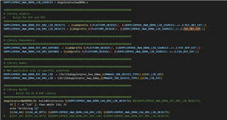

  • 你好
    我想要使用的函数是
    mmwDemo_flashWrite(),该函数声明位于文件mmwDemo_flash.h中,我用的当前电脑的绝对路径包含的头文件。
    且在文件夹C:\ti\mmwave_mcuplus_sdk_04_02_00_02\mmwave_mcuplus_sdk_04_02_00_02\ti\datapath\dpc\dpu\dopplerprocDDMA下面可以重新编译生成库
    lib/libdopplerproc_hwa_ddma_awr2944.ae66,作为dopplerprocHWADDMALib的依赖文件之一,另外一个依赖文件是dopplerprochwaDDMA.oe66也就是上面报错中提到的undefined symbol first referenced in file
