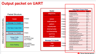

你好,我用是vitalsigns的1642demo代码,然后看到dss_main.c里面的MmwDemo_dssSendProcessOutputToMSS函数写的是tlv协议吗?
我想问这个TLV的结构体是怎么样的? 然后TLV里面包含哪些信息?
请参考Output packet on UART:
mmwave_industrial_toolbox_4_7_0\labs\vital_signs\14xx_vital_signs\docs\vitalSignsLab_xwr1443_DevelopersGuide.pdf
mmwave_industrial_toolbox_4_7_0\labs\vital_signs\68xx_vital_signs\src\dss\dss_data_path.c 文件中有一些简短的描述。
